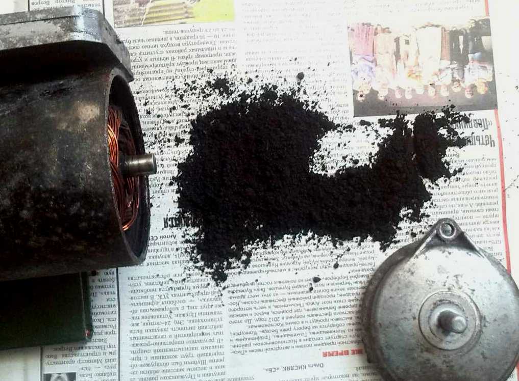

После очередного глюка с ГУРом решил разобрать двигатель, в итоге кучка графитового порошка и стертые практически в ноль щетки, в связи с чем и возникали проблемы с запуском двигателя, так что не всегда контакты и плата виноваты в нерабочем усилителе.
Щетки 100% под замену. Кто-нибудь снимал якорь? Нужна помощь.

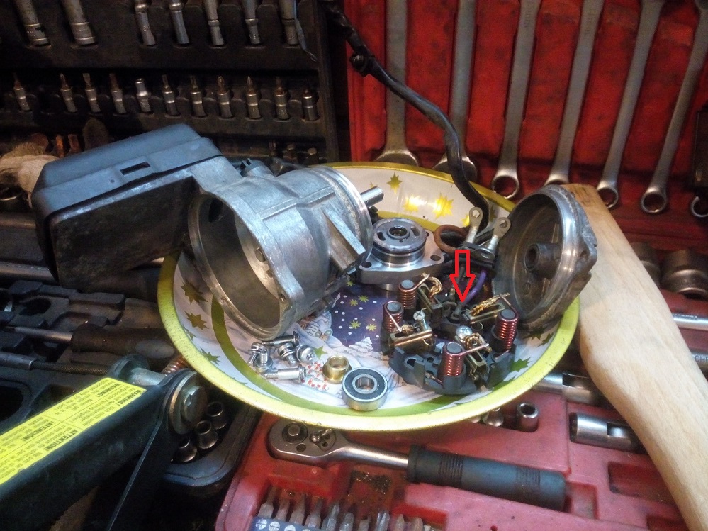

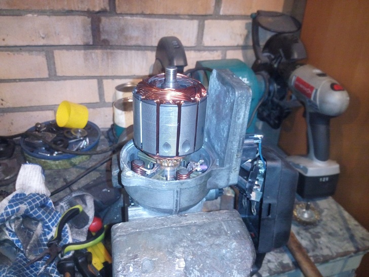

Снял бачок и насос, под насосом армированный сальник. Осталось снять якорь. Пока уперся.

Сообщение 23.03.2015 19:07

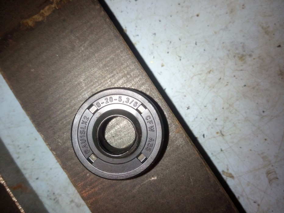

Добрый ! Я взял медицинский крючок и заточил под клюшку типо вот этого http://ashamedspb.ru/upload-files/5/6/7/7/P1040384.JPG снял с сальника пружину и просунул клюшку между валом якоря и сальником и тянешь на себя за тело сальника. под ним стопор снимешь его больше якорь ничего не держит можно вытаскивать .

Сообщение 23.03.2015 19:41
Вот этот пресловутый сальник

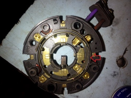

Сообщение 23.03.2015 19:55

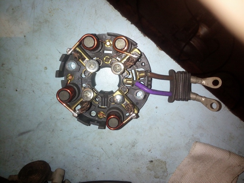

Это щетко держатель обычно он сгорает из-за замыкания контактов с обратной стороны куда попадает графитовая пыль и настает пипец
Вахтанг
Сообщения: 18
Зарегистрирован: 29.05.2014 08:39
Авто: Vaneo 1.7 CD
Имя: Вахтанг
Сообщение 23.03.2015 19:56
Это заменил щетки

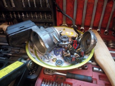

Сообщение 23.03.2015 19:59
В процессе сборки
