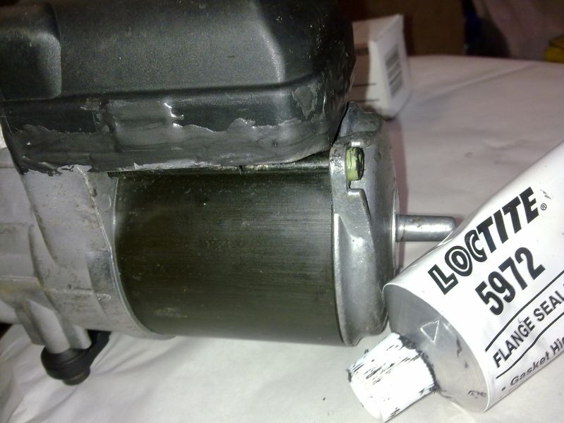

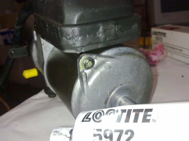

Кстати вот так я залил в бетон крышку платы
Сообщение 16.08.2012 11:18
Мдяяяя. Сурьёзный бандаж. Купил бы формирователь прокладки. Тот-же Локтайт. Номер не помню. Мы таким на работе пользуемся. Эстетичней получается.
macho писал(а):Так точно, я врезал в разрыв + реле
Ты не Мачо... Ты Мучачо :crazy:
Когда будешь снимать посмотри внимательно плату. По ходу где-то контакт отходит. Может найдёшь.
Сообщение 16.08.2012 13:37
Фрунчик да этот тоже отлично, кстати это тоже вместо прокладок наносить, высыхает просто так ногтем не снимаешь.

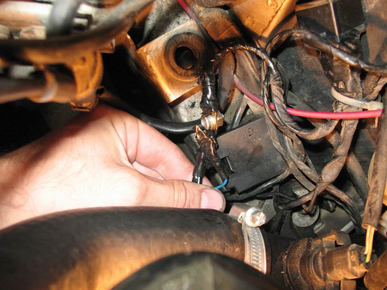

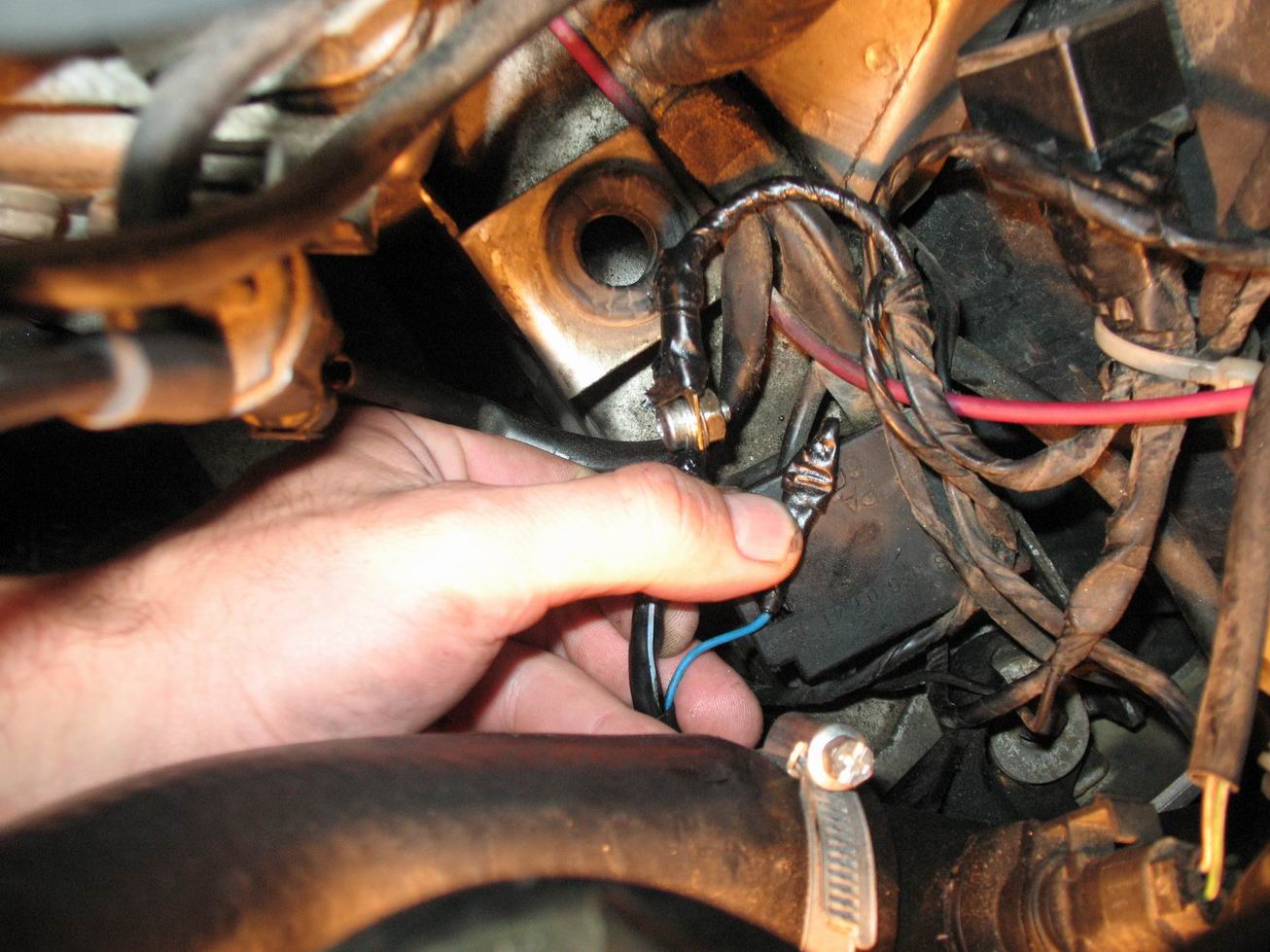

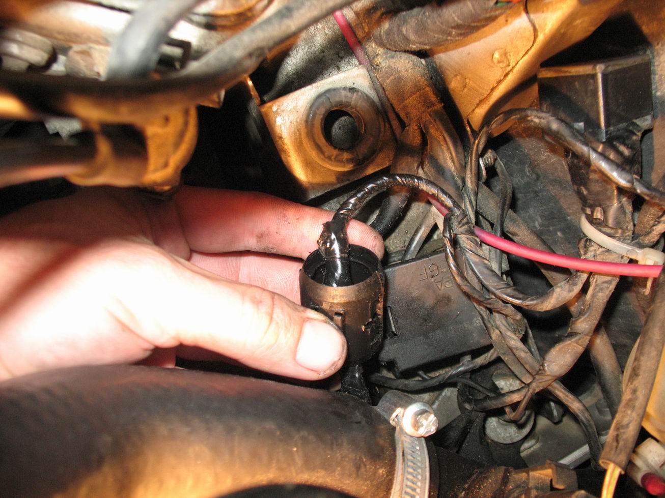

Дошли сегодня руки перебрать свой колхоз ГУРа (реле у меня там стоит, ездил я почти 3 года и не знал про это - недавно вот macho раскрыл глаза).
Размотал, появились вопросы (см. фотки)
На фотке видно соединение каких-то двух проводов через колодку. Рядом с ними синий провод, он ни к чему не подключен. Сомневаюсь, что я его оборвал, когда курочил свое хозяйство, хотя допускаю, что мог сделать это. Соединение было "запаковано" в некий бачонок и сверху перемотано изолентой. Вопросы
1) нафига бочонок? Там что, дикие по силе токи- чтоб не бай бог не пожгло / не коротнуло чегось? Почему сразу нельзя было это соединение перемотать изолентой?
2) что за синий провод - это я его оборвал или он и должен быть при подключении через реле свободно-болтающимся?
Сорри в схему ГУРа через реле не вникал, потому как не над было... ГУР тЫхоничко себе работал и никого не трогал
PS - Вов, не нашел тебя сегодня (поздно уже), а завтра с утра в гараж покачу где-то до обеда. Если сможешь, брякни мне на минутку - я не знаю что с этим добром делать, может прояснишь что по обоим вопросам вверху.
Сообщение 19.08.2012 23:05
Сидней, плохо что ты не сфотал где у тебя реле. А синий провод если идёт ОТ насоса-то будет просто болтаться если подключать через реле. Этот участок нам не нужен. Если этот синий провод идёт ИЗ косы- то он должен был быть подключен к реле в качестве управляющего. По поводу толстого провода сказать не могу т.к. не вижу колхоз с релюхой.
Пы.Сы. ВИЖУ РЕЛЕ. !!!! Присмотрелся. Как я понял там просто наростили провод, чтобы было куда убрать реле в сторону. А про бочёнок- эту роль раньше выполняла чёрная коробочка с двумя болтовыми соединениями.
Хотя... если присмотреться... У тебя в коробочку провода входят... и выходят(с) на реле...Это получается силовой провод насоса... А тот что скручен гайкой- это управление от геннадия
Опять присмотрелся- нет, не так. У тебя из коробочки выходит тонкий провод на реле- это управление от геннадия. Выходит также толстый провод на реле- это силовой от аккума. Потом с реле провод идёт на насос и он соединён болтом с гайкой. А синий-это остатки, которые не убрали
