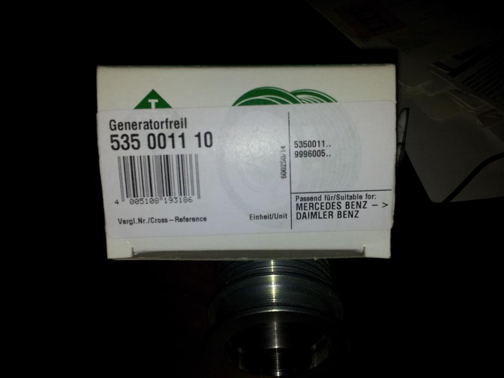

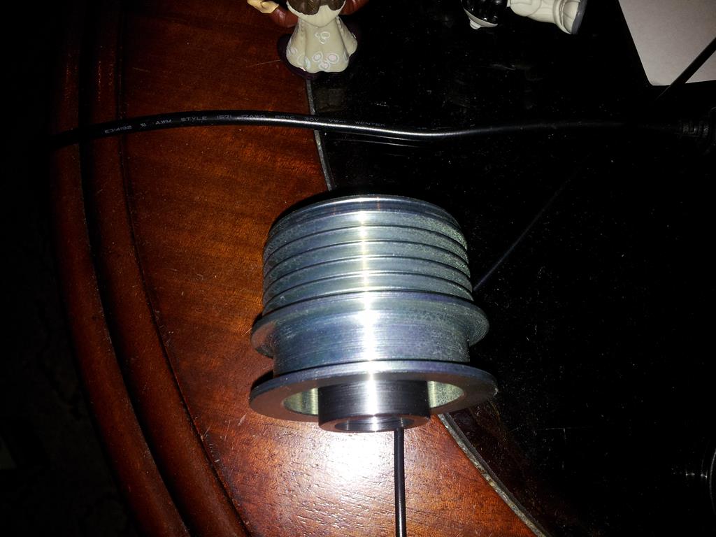

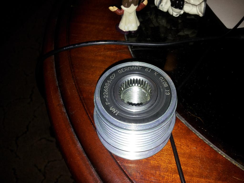

Ну вот и мои 5-ть копеек в тему. Я вот только не понял- муфта накручивается на вал и всё?
Сообщение 21.12.2014 21:48
Да, так и есть. Закручивается в сторону вращения.
