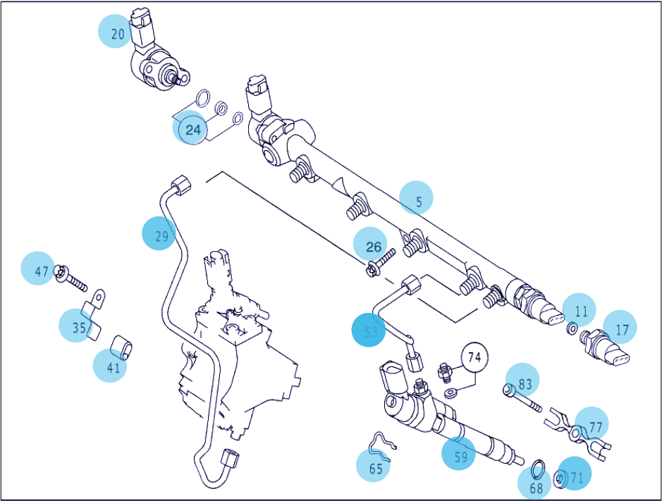

Сообщение 13.03.2020 22:47
[attachment=0]
varta1882 писал(а):там у тебя common rail или тнвд стоит?
стоит насос высокого давления, он качает на общую трубу (с которой с двух сторон стоят датчики - один наверное реле второй реле давления)
с трубы своим топливо проводом на каждую форсунку, со всех форсунок собирается в одну трубку и в обратку.

Сообщение 13.03.2020 22:49
macho писал(а):С раммпы да, с форсунок почти нет.
Спасибо увидел еще болтик (53) который в обратку может сливать.... (то есть с рампы?)
Значит надо разобрать и посмотреть чтобы не текло с форсунок?
