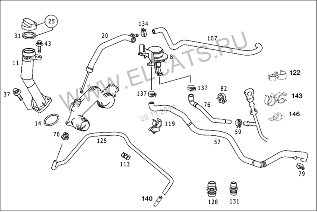

Сообщение 20.11.2014 20:31
vlad.nupreichik писал(а):вы имеете в виду маслоотделитель в котором мембрана и сепаротор (фильтр)
Угу.
Из поддона масляные газы идут в сепаратор где они закручиваются в улитке, после чего газы идут в турбину, а отделившееся в улитке масло возвращается через трубку щупа обратно в картер (обратите внимание что на сепараторе ДВА выхода). При включении турбины мембрана работает как клапан отсекая канал газов (читай картер) от всасывания турбины. Так если мембрана лопнула то и получается что турбина тянет масло с газами во впускной. Всё просто :wink: Нужно посмотреть что творится на входе в турбину после воздухана.

по поводу маслоотделителя подскажите можно внедрить как на фото более дешевый маслоотделитель(A 668 016 05 34) на ванео? просто у меня на ванео стоит массивный(A 668 010 00 62) который в 3-и раза дороже простого от ашки!? у кого какая информация по этому поводу есть?

Дрыгатели Ванька и Ашки одинаковые. У меня стоит рестайл. На дорестайле тоже массивные стояли. По мне так почему и нет? Функция одна. Просто как крепить будете? И не спешите. Ваш сепаратор разбирается? Мой-да.

Исходя из второй фотки- многовато масла на впуске. Исходя из первой- непонятно что там. Нужно снять патрубок от воздухана до турбины (большой такой с ДМРВ)
Я смотрю по первой фотке сепаратор у вас к впускному крепится. У меня тоже. Значит можно на штатное место поставить сепаратор от Ашки.
