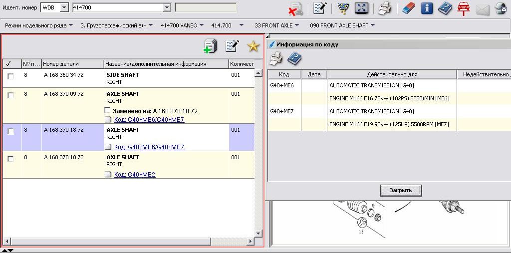

скажите пожалуйста,подойдет ли правая полуось с подвесным с бензинки на дизель??????может там шлицы разные?есть вариант купить б.у полуось с подвесным.но она от бензинки,вот и интересуюсь,а то отдельно поменять подвесной это гемор

Сообщение 11.12.2015 18:51
На сколько я помню разница только автомат-механика.

Сообщение 12.12.2015 09:53
ME2 это 668 мотор

Сообщение 12.12.2015 13:17
честно,нифига не понял. если можно конкретнее обьясни,на словах.извиняюсь если че не так.
