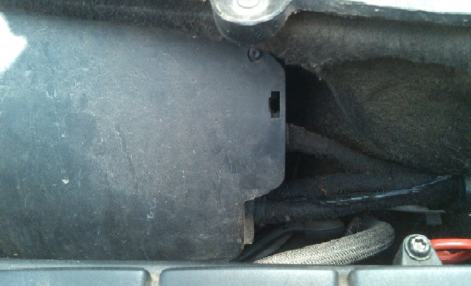

Сообщение 18.07.2017 21:13
Да задержалась я с фотами уже самой стыдно.

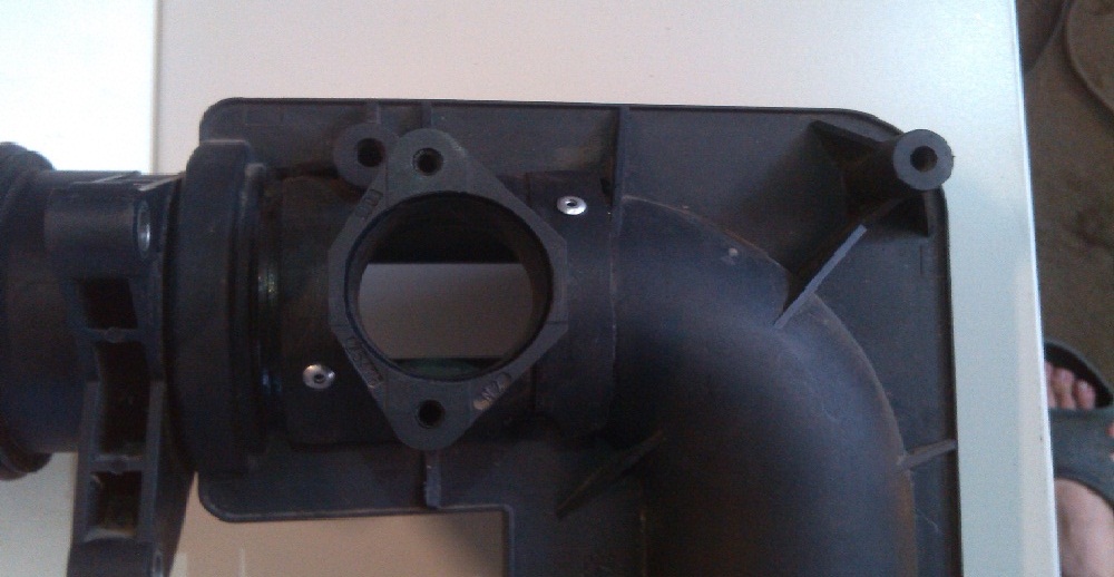

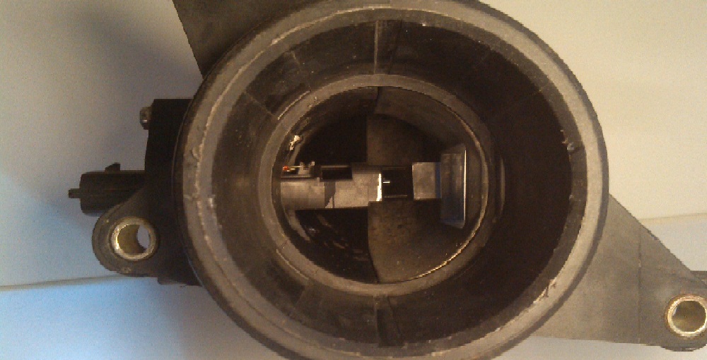

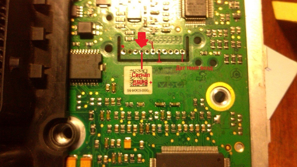

и так вот так оставили штатный датчик температуры выпаян из штатного дмрв. Установлен в заглушку которая стоит вместо родного дмрв.
Вот таким образом установили дмрв от ваз в корпус эбу Ашки обрезали и приклеили на клей что клеят авто стекла.
Вот так его от центровали белая метка была нанесена еще в штатном корпусе Боша четко по центру, и также по центру она оказалась в корпусе Ашки.
В эбу припаяли разъем в место дмрв чтоб можно было снимать крышку ЭБУ, через которую вывели всего один провод на Дмрв Бош это Сигнальный провод подключен к 4 "8" пину смотря откуда считать штатного дмрв
вот так все на авто
сам конвертор разместили в этой коробочке

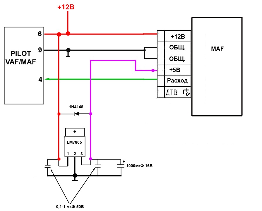

Подключали все по этим схемам
питание дмрв бош
и подключение конвертера
конвертер работает по таблице в которой входное напряжение дмрв бош 116 увеличивается на какое то значение опираясь на показания датчика кислорода.

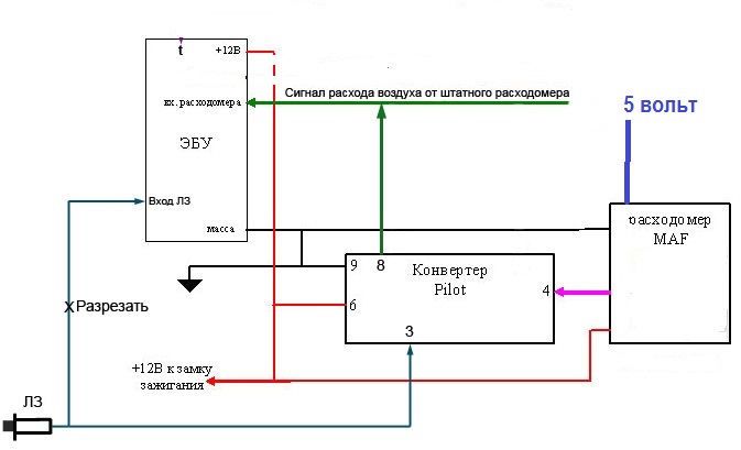

Несколько вопросов по схеме подключения конвертера. Прошу подсказать т.к. слаб в электрике:
Согласно этой схеме:
1. В каком конкретно месте под капотом Ашки лучше подсоединиться к +12В замка зажигания (красная линия)? И разве 6 PIN (+12V) в ЭБУ уже не содержит этого сигнала?
2. Как лучше разорвать цепь Лямбда Зонда (ЛЗ) к ЭБУ согласно этой схемы? Каким пином конкретно сигнал ЛЗ заходит в ЭБУ? Оттуда его и брать и заводить в конвертер или есть другое более удобно место для взятие этого сигнала?
3. Действительно ли неоткуда под капотом взять 5 Вольт для нового расходомера кроме как собрать понижающую схему на LM7805?

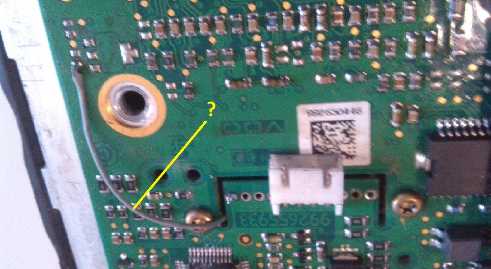

И вопрос вот по этому фото:
Что за серый провод?

Сообщение 20.11.2017 19:54
Завтра если буду мимо сервиса ехать или в тех краях спрошу у парней,куда что подключали. Из эбу вывели только один провод, подозреваю что бы просто меньше выводить проводов через герметичную крышку мозгов. Могу и ошибатся.
Серый провод это минус датчика температуры воздуха, вторая нога на последнем пине эбу.
Вы тоже приобрели конвертер?
По проводу лз, его отключали временно на время обучения конвертора, чтоб эбу не вносил корекции, потом подключили его назад.
