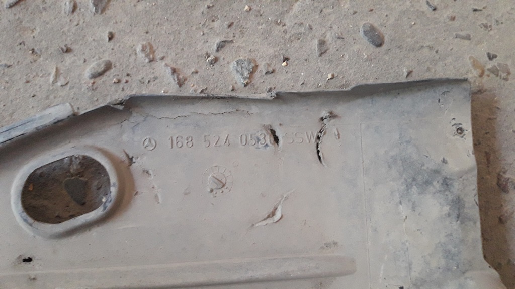

Не дополнял, номер чего взглянуть? Если защиты, то я его дал вместе с сылкой, на фото именно она. Номер брал со своей детали, она у меня пока в багажнике лежит.

Это типа защита, она пластмассовая, на Вашей фотке ее нет и стоит со стороны пассажира. С права по движению автомобиля. Где то в районе переднего прового колеса, под подрамником.
По ссылке что я дал, на третьем фото виден дефект и что это пластик. Завтра сделаю фото своей детали во всех плоскостях.

Вот её фоты.
Вид с верху
Вид с низу
Сам номерок
