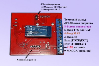

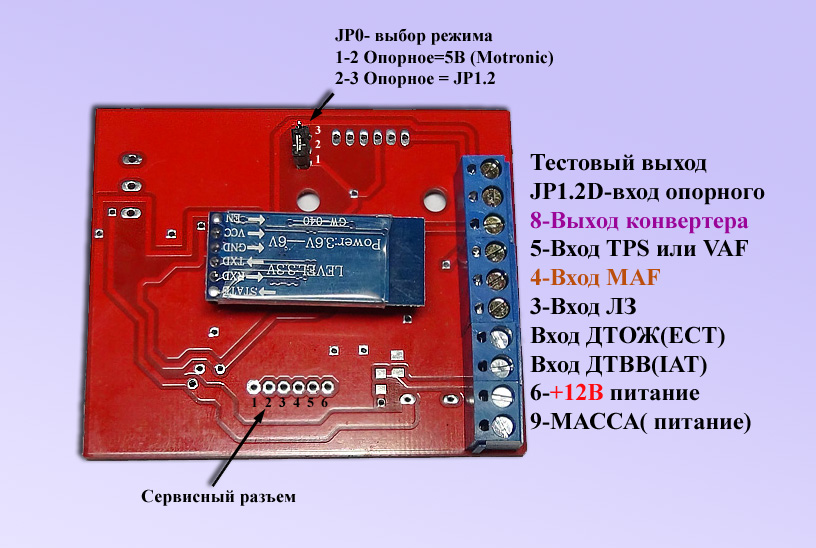

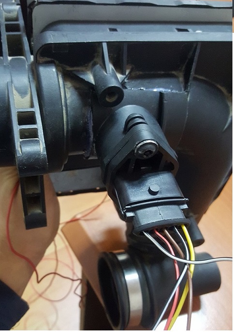

К сожалению только недавно приобрел все необходимое, собрался и начал работы по установке конвертора PILOT и Bosch 116 в A140. Сегодня получилось вклеить вставку на двухкомпонентный эпоксидный клей - вроде надежно и герметично. Завтра начну подсоединять провода и в первую очередь буду искать в верхнем разъеме ЭБУ сигнал зажигания +12В.
Не смог найти в интернете распиновку bosch 0 280 218 116. Много всяких разных схем выводит. Может кто подсказать именно по моим проводам какие контакты куда идут?
Пока что собрал все и поставил ЭБУ на место. Думал с подключенным температурным датчиком заведется лучше чем до этого (с выпаянным экономайзером), но нет, также обороты скачут и проваливаются вниз - почти глохнет. Не хорошо отзывается на газ. Вроде темп. датчик подключил согласно полярностей (плюс на первый контакт, минус пятый контакт). Или темп. датчик мой мертвый... И приклеил вставку вроде герметично, думал обороты скачут из за подсоса воздуха в места вклейки... Завтра буду подключать конвертер, посмотрим как будет себя вести.

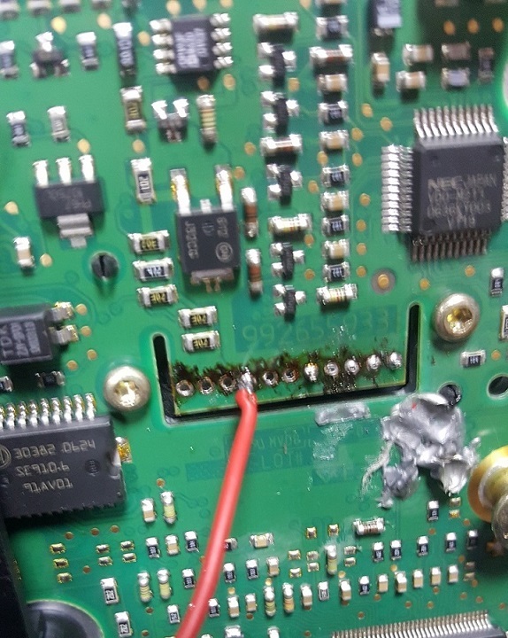

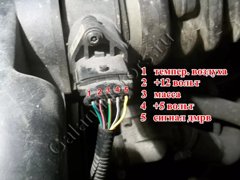

Красный провод на 4 пине это у вас должен быть сигнал дмрв. Его и вывели из эбу. Последний 11 сигнал дат. темпер. воздуха, 7 маса дат. темп. возд. Но у меня его взяли просто с платы мозга. Почему я не знаю.
Что у вас припаяно на,8,9,10, х.з.
распиновка дмрв ваз. Провод 1 дат темп воздуха не используется
мой не так давно стал плохо заводится из за низкого давления топлива.

У меня ничего не припаяно на 8,9,10 - там пусто, я выломал все контакты с задней стороны. А так все верно, ка вы сказали. Массу я взял именно с 7 контакта. Кроме того сегодня все собрал и пытался запустить, но в работе с ПО и прогрузкой таблицы столкнулся с проблемами описанными мной только что на форуме PILOT: http://forum.pilotpowersupply.com/showt ... =47&page=3
Жду от знающих совета где я ошибся.

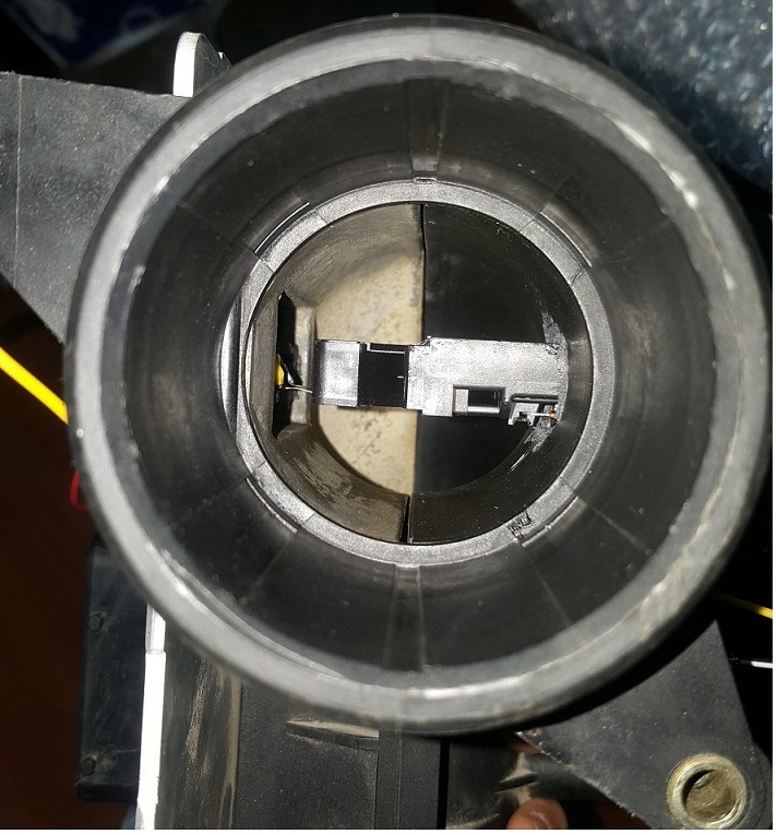

Только что разобрал ЭБУ, проверил что датчик температуры работает и реагирует на поток воздуха. Также проверил что с конвертера ПИЛОТ при перегазовке приходит сигнал ДМРВ в ЭБУ переменного значения. Попробую еще раз перезалить таблицу в конвертер. Насчет лямбды может быть она сдохла. Я поставил новую лямбду летом и с тех пор машина ездила на богатой смеси с выпаянным экономайзером. Если богатая смесь могла убить за пол года лямбду то наверное причина в ней.

Меня не устроила заводская конфигурация тем что в расходомере пластинки были в идеальном состоянии а глючил сам блок расходомера даже была просадка напряжения на нем там где должно быть 12в было в разы меньше сколько я уже не помню. По этому выбор был либо искать мозг и вынимать из него расходомер и ставить в мой, не очень бюджетно получается, либо Пилот + Бош
