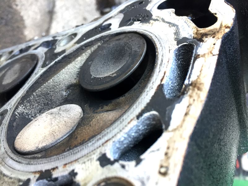

Давно хотел создать тему, не то что бы наболело, просто попался хороший пациент и была минута для разбора и фото.
Судьба у всех этих моторов одна, время только можно отсрочить используя хорошее масло, меняя его вовремя и эксплуатируя авто в нормальных режимах.
Подобное не редко можно видеть на пробеге 200 000
Если вы видите подобное на распредвале при замене, например, цепи или покупке мотора - перед вами живой труп.

Внизу будет вот так в разной степени:

Все это рано или поздно приведет к снижению давления масла, затем, независимо от состояния ГРМ, к неработоспособности натяжителя цепи, перескоку ее, и встрече клапанов.

Резюмируя, состояние живого мотора должно быть близко к вот такому. Если продавец не дает посмотреть состояние распредвала, он идет на ЙУХ!

К сожалению и свой мотор на фотках признаю, моторы у 168 и 169 живые только у тех кто сам менял масло и обслуживал. Постсоветские автосервисы очень не любят трудности, а владельцы очень экономные даже с мерседесами, в итоге у меня log по замене масла в star 133000 - 187000 - 226000 и тут то я ее и купил :scare3:
Махнул постели распреда и распред на "почти не задраные" с разборки, и движок подутих и перестал притворятся дизелем. При демонтаже натяжителя он кстати всегда был наполнен маслом как кол.

macho, посмотрел. Я не особо питал иллюзий по поводу стоимости з/ч, так что не удивлён сумме. Просто было интересно, существуют ли ремонтные вкладыши, поршня, кольца и пр. Вопрос по ресурсу: какие методы диагностики помогут определить изношенный двигатель, помимо разборки и визуальной дефектовки? Может быть, замер давления масла или что-то ещё? Потому что погрюкивает и постукивает, это всё очень субъективно, а хочется какой-то инструмент для контроля состояния двигателя, не разбирая при этом полмашины.

Rindzin на натяжителе есть пробка куда вкручивается монометр для измерения давления масла.
