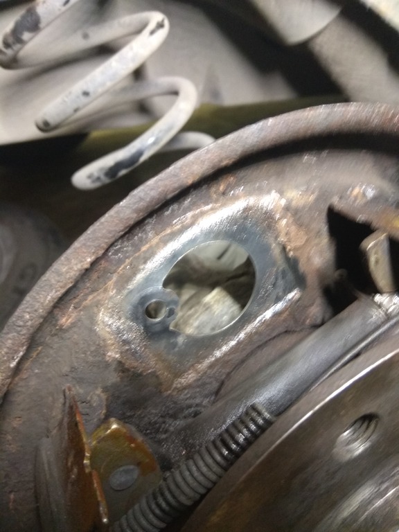

Есть мысль на старом цилиндре просверлить отверстие и нарезать резьбу под второй болт, честно сказать здесь в этом случае от немцев я просто в ах :mad: они суки такие дотошные ,а тут явно школьник проектировал этот сраный узел :trollface:

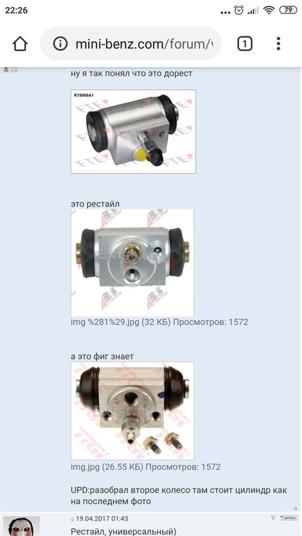

Вот полюбуйтесь
1 дорест
2 рест
3 ? болты крепления внизу , а у меня вариант номер два . Если учесть что он перевернут на фото верх ногами и второе встанет он или нет.
Покупать бу лопух в моем понимании кот в мешке.

Пандаведь писал(а):Вот полюбуйтесь
У меня 3 вариант стоит, может потому что long?
Сообщение 26.04.2020 21:55
1 дорест
2 рест
1 и 2 это дорест!!!!!!! не забывайте что это фото не оригинальных зч, и каждый производитель мудрит что то свое.
3 это рест!

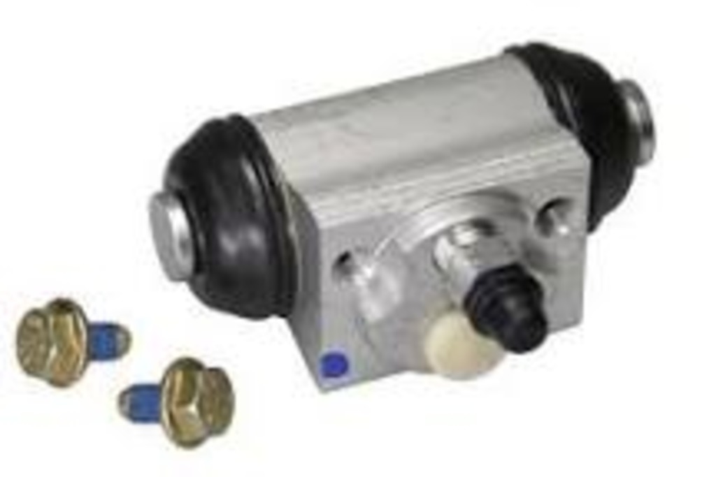

a1684200118 .старый номер скорее всего с 1 болтом
a1684200318 новый номер с двумя болтами
Соответственно
1 вариант дорест
2,3 рест.
По моему вину бьётся двухболтовый вариант
Буду делать в лопухе второе отверстие.

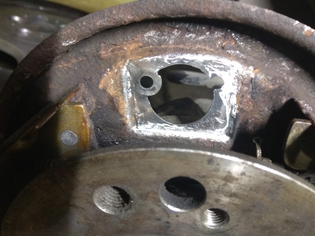

Пандаведь отличия не в отверстиях на лопухах, а в отливке на самом цилиндре, тот лопух что я предлагал для цилиндра без этой отливки. А на моем авто большое отверстие под отливку, можно и одним болтом крепить
Сообщение 27.04.2020 00:01
Пандаведь Михаил, посмотри посадочное место самого цилиндра, плоское или с большой круглой дырой
Сообщение 27.04.2020 05:47
varta1882 с большой плоской дырой , с отливкой. Один болт у меня не держит , а новый цилиндр идёт уже с двумя отверстиями, отсюда вывод, покупаем,сверлить, ставим.

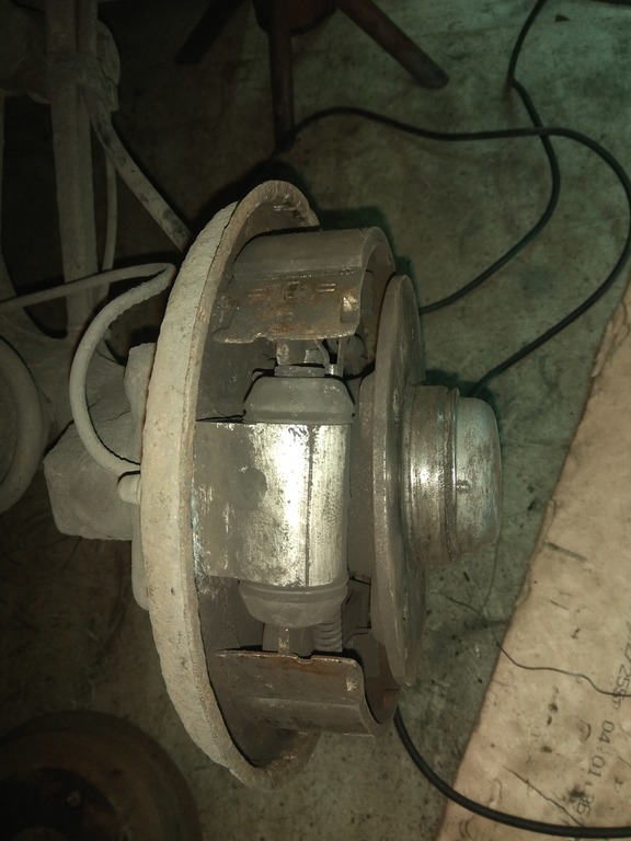

Мой на фото с двумя болтами и отливкой.
Фото два мой родной стоит криво на фото плохо видно по колодкам в районе поршней видно ,что одна по центру вторая на боку и цилиндр крепиться одним болтом, под второй болт дырки нет ,буду сверлить дремолем.

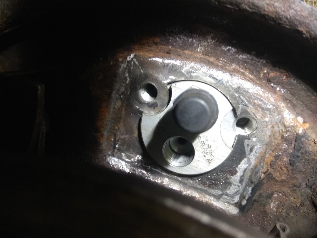

Цилиндр старый оказался под два болта ,отверстие в лопухе не было ,просверлил,теперь не куда ни денется :lol: Цилиндр сгнил та часть, которая прижимается к лопуху ,туда набилась грязь.
Скручивал штуцер с медной трубки закис падла, пришлось срезать завтра буду развальцовывать.
Цилиндр поставил для примерки.
