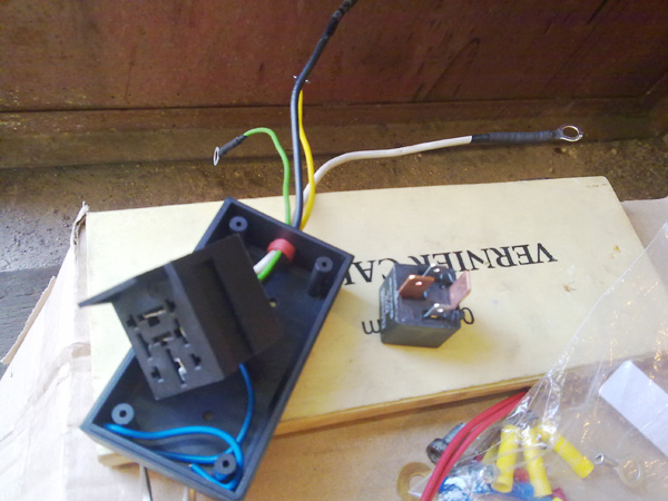

По мудрому совету Фрунчик -а не стал пилить бачок от насоса с разборки. Перемыл его, собрал через реле.
Купил:
- реле на 70А (ГАЗ-овское и немецкое какое то Flosser вроде, его и поставил)
- колодку
- клемы в виде колечек
- коробку универсальную на радирынке
- саморезы
Залил герметиком реле, что бы в его корпус не попадала вода.
Спрятал реле в коробку и повесил его на лонжерон возле ГУР-а.
Думаю если броды не брать должно проработать.
Поставил ГУР.
Залил масло оригинальное по допуску 354.0 (зеленое, пахнет подсолнечным)
В любой момент есть возможность вернуться к старому варианту подключения, либо к подключению напрямую, если вдруг реле выйдет из строя.

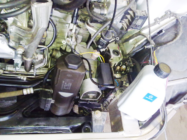

Подключил все, получилось вот так.
Сообщение 31.07.2012 12:51
Гламурненько :good2:
macho а это у тебя всё новые детали или так хорошо очищены старые? Подушка смотрю новая. А шланжики и т.д.?
Сообщение 31.07.2012 14:37
Подушки новые, шланг на ГУР тоже новый, старый был в не очень состоянии. Остальное отмытое. Зима была длинная, торопиться было некуда )
