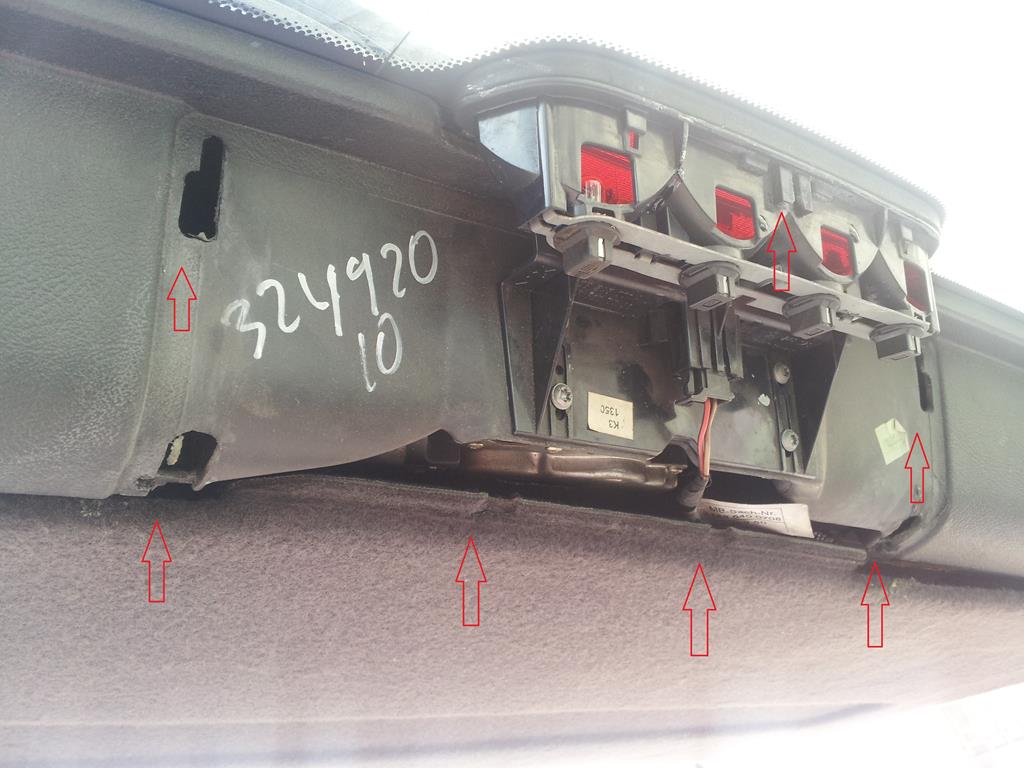

1) Он 4-х секционный вроде бы, одна секция сгорела. Какие там лампочки?
2) Как снять?
Дополнительный (третий) стоп-сигнал
Легко

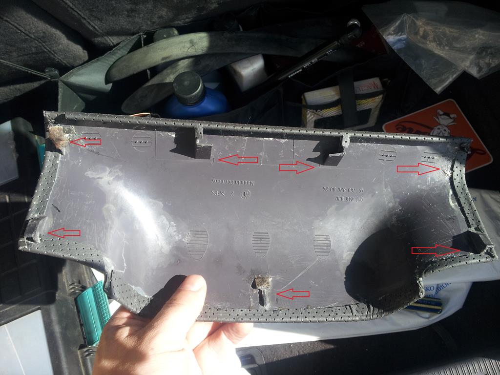

Тянешь верхний кожух от стекла. Без фанатизма т.к. там ещё фиксаторы есть, которые как раз при этом будут под нагрузкой. Поэтому сначала выводим из зацепления сверху кожуха, а потом он вверх вытягивается. У меня, кстати, уже фиксаторы обломаны. Соответственно есть решение по креплению кожуха с обломанными фиксаторами

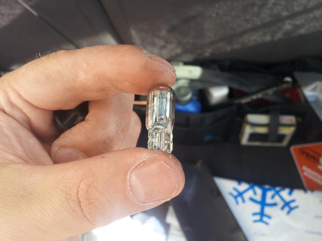

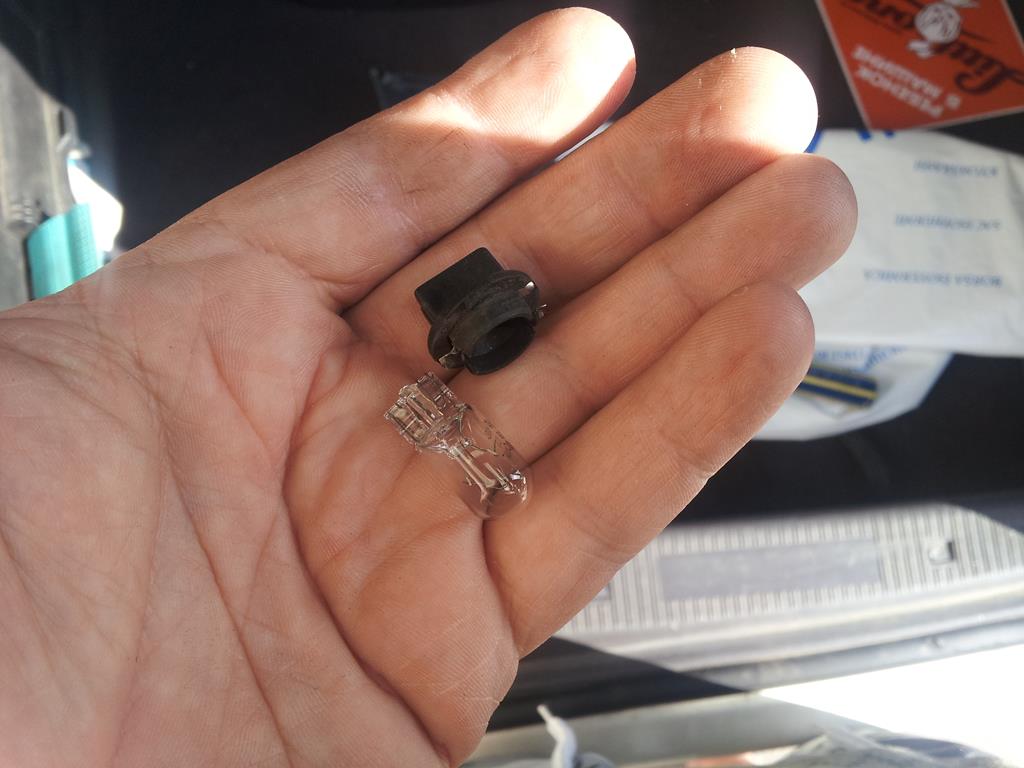

Лампочки.... Как в приборку, только после стероидов
и без цоколя. В общем обычные 12 вольт 5 ватт большие лампочки с усиками, которые в цоколь вставляются. Если не срочно, то могу сфотать и выложить.
и без цоколя. В общем обычные 12 вольт 5 ватт большие лампочки с усиками, которые в цоколь вставляются. Если не срочно, то могу сфотать и выложить.WDD2452321J637891
Фоткай - не срочно.

Там стоят обычные лампочки как в габаритах.
Самое сложное снять крышку не сломав у неё усы.
Пластик от времени и солнца становится хрупким и даже умеючи я ломал не раз.
Можно потом заклеитьтся скотчем, можно заказать новую крышку. Я у себя заклеил, один раз упала на башку, сразу заказал новую )

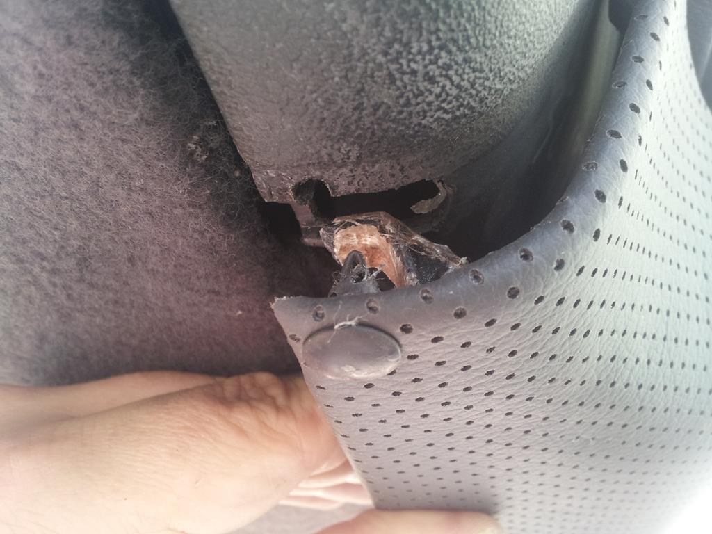

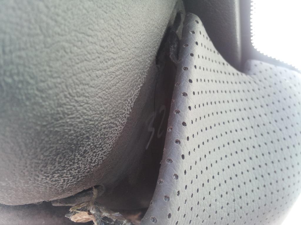

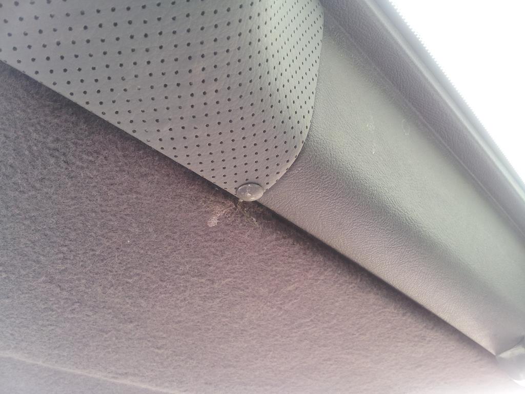

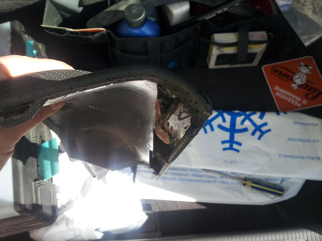

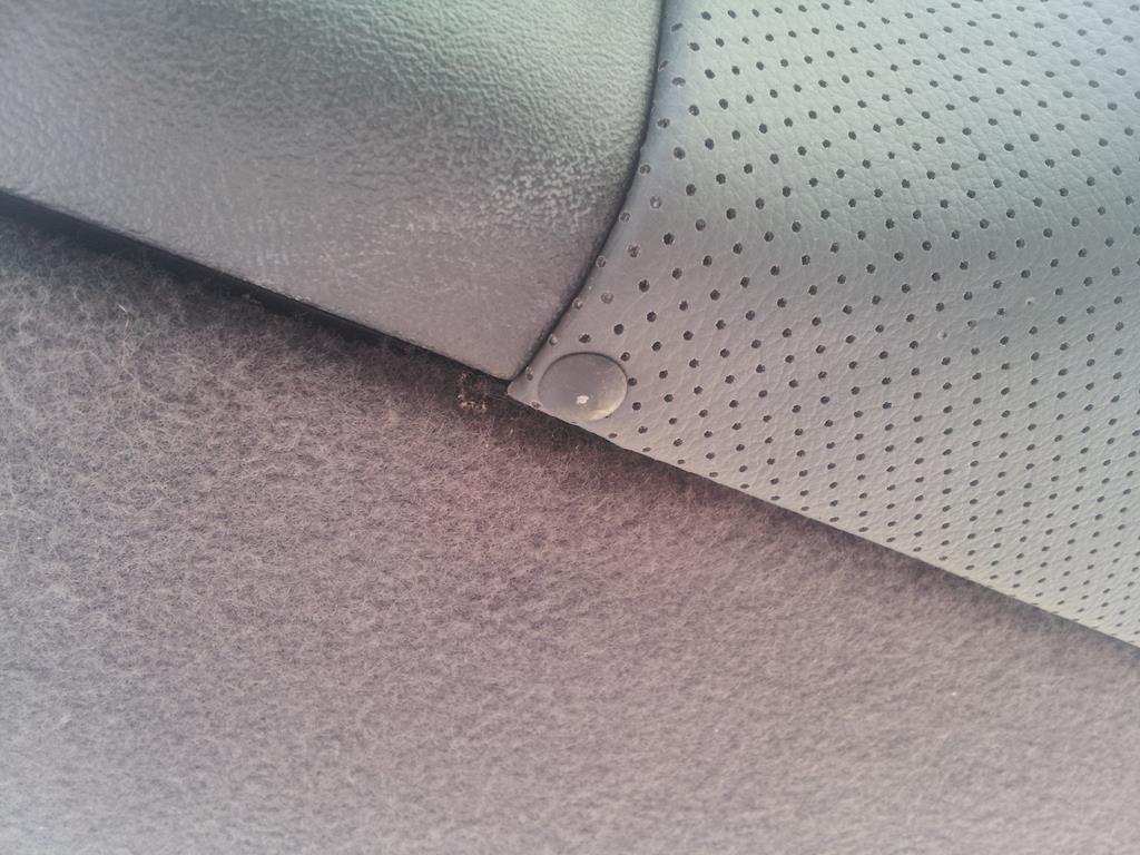

macho писал(а):Я у себя заклеил

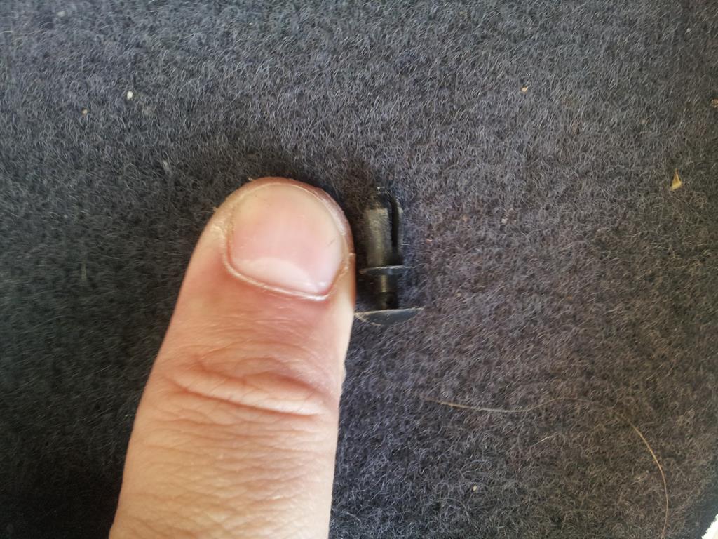

А я просверлил аккуратно и на клопы-гвоздики поставил. Всё красиво. И да, у меня тоже усы обломаны
Ну хоть светодиодного изврата, как например на 211-х, не изобрели еще тогда.
Это радует
Это радует
Фрунчик давай фото как сделал.
Выкладываю
- Вложения
Ну не бяды )
У тебя ещё кто то эту крышку обтянул. Тюнеры епт )
