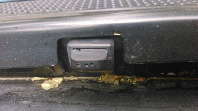

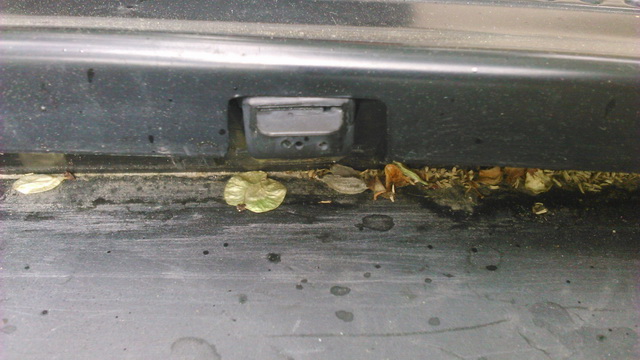

Сфоткал намедни "писалки" омывателей:
Ну и, собственно, на сайте http://www.aclassinfo.co.uk/index.html узнал, что такие идут на W169.
Прочистил отверстия и получилось, что левая на стекло брызгает, а правая на стекло "не добивает" :-)
Похоже надо трубки прочищать - напора не хватает. :-)
Ну да ладно о своих делах, пробьёмся.

Похоже на какую-то сильно кустарную самоделку.
Это оригинал самый что ни на есть.
macho писал(а):Это оригинал самый что ни на есть.
Да и как выяснилось при "вскрытии" ещё и с подогревом! Вот только провода обрезаны или оборваны - надо разбираться дальше.
Собственно полез разобраться почему не брызгает как следует правая форсунка, а нашёл оборванные провода, которые непонятно куда идут.
А форсунка похоже засорена и как прочистить не знаю. Нет ли у кого либо опыта промывки\прочистки таких форсунок?

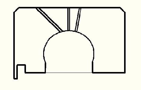

Доброго всем.
Посмотрел я цены в нете на омывалки и ох...л. Потому психанул и решил таки поддеть отверткой узел распылителя и, о чудо! Он слез, был промыт/прочищен и заработало. Сфоткать не удалось, вечерело и торопился на место впендюрить, чтоб не на ощупь работать. Набросал схемку, как она в разрезе выглядит:
Шарик там один и эта штуковина одевается на него, благодаря этому имеет возможность регулировки наклона или очень легкого поворота для настройки направления трех струй.
Надеюсь для кого-нибудь эта информация будет полезной. У меня уже стекло омывается !
