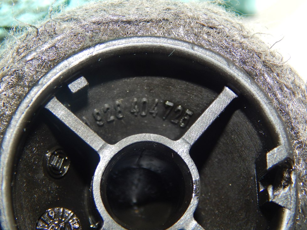

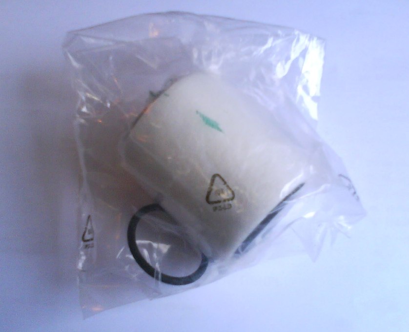

Столкнулся с проблемой приобретения фильтроэлемента в маслоотделителе вентиляции картерных газов. Мало того, что он весь в масле, так в одном из сервисных мануалов Мерседеса доводилось прочитать, что он должен меняться каждые 30 тыс км!!! Уважаемый Мерседес (Гмбх Энергия в Минске) к продаже такую мелочь не предлагает. Только весь маслоотделитель в сборе за 299$. Крутова-то для фильтрика. Выход нашел следующим образом. На старом фильтре стоит фирменный знак Bosch и номер 1 928 404 725. По этому номеру заказал у коллег в Германии и через две недели получил это счастье за 32,5 Евро с тем же номером. Вчера все поставил. Небольшое отличие в том, что старый оригинал был в виде намотки ниток и сверху синтипоновый чехол, а новый полностью из толстого синтипона. К продаже предлагается и клапан из этого маслоотделителя за 29 Евро. Казалось бы мелочь, а Мерс хорошо на запчастях загребает.
