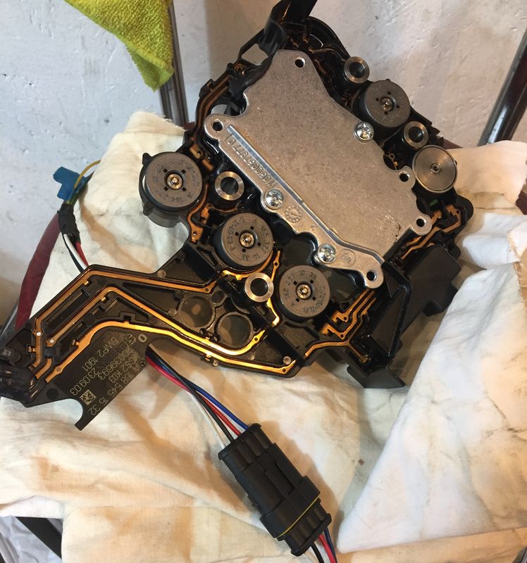

Очередная плата в ремонте, на этот раз досталась уже "ремонтированная".

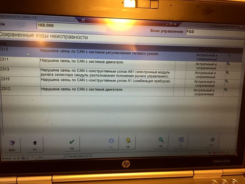

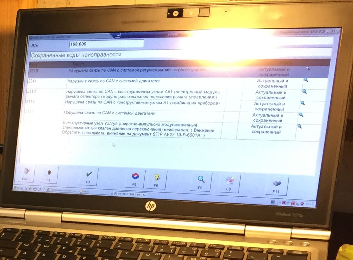

Диагностика до разбора платы

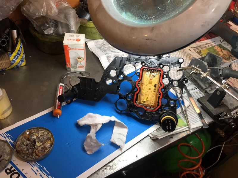

Рабочий процесс
Диагностика на столе после ремонта
Успешный результат, проблема решена (На CAN не смотрим, это нормально, т.к. плата на столе)
Причина проблемы: некачественный предыдущий ремонт: плохая пайка и мертвые волоски.
Дефектовка
Рабочий процесс

macho писал(а):Дефектовка
Вау macho это вы сами ремонтирует?
Пару вопросов?
Чем снимаете компаун?
Какой кампаун заливаете?
И что делать если волосок, отошел от самой платы?

Всех нюансов раскрывать не стану, спишем на ком. тайну, все же не мало коленок пришлось сбить что бы добиваться хорошего уверенного результата.
Аккуратно припаивается под линзой с локтями на столе, что бы свести на минимум дрожь руки, в зависимости от места, я стараюсь менять их на медную моножилу соответствующих характеристик.
А если речь о волоске на самой плате между компонентами то это в большинстве случаев алес. Хотя я сталкивался с таким что волосок 1-2 повреждены, но плата работает нормально и не на что это не влияет, а бывает что висит та самая не стираемая внутренняя ошибка платы, которую можно игнорировать.

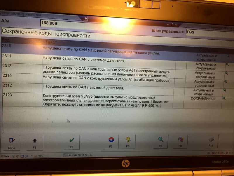

Друзья подскажите что вероятнее всего с коробкой чтоб не развели на сервисе
Периодически проскальзывает, подрывает и падает в аварию, после перезаводки едет нормально F уходит
Диагностика показала следующее
Так же есть ошибки по:
Могут ли они влиять на работу коробки впринципе?
- Код: Выделить всё
P1886 Давление на регулирующем золотнике или
электромагнитном клапане 1/4, 3 или 2/5/R слишком
мало или на регулирующем золотнике2/5/R слишком
велико (Обратите, пожалуйста, внимание на документы
STIP AF27.00-P-6120A и AF27.50-P-3100A. )
Сохранен.
P1888 Переключающий золотник1/4 или 2/5 заедает в
базовом положении : давление переключающего
клапана слишком мало
Сохранен.
P1889 Давление, пониженное при регулировании
клапана 2/5/R или повышенный в клапане
электромагнитного клапана 2/5/R (Y3/7y3)
Текущ. и
сохр.

P1886 разрыв муфты к1 в акпп или неисправна плата гидроблока, скорее к1
