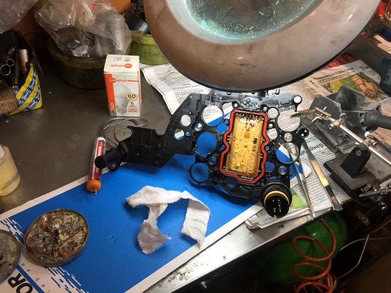

Очередная плата в ремонте, на этот раз досталась уже "ремонтированная".
Диагностика до разбора платы
Дефектовка
Рабочий процесс
Диагностика на столе после ремонта
Успешный результат, проблема решена (На CAN не смотрим, это нормально, т.к. плата на столе)
Причина проблемы: некачественный предыдущий ремонт: плохая пайка и мертвые волоски.
Можно сказать повезло, такое бывает не часто.
Дефектовка
Рабочий процесс

Вау macho это вы сами ремонтирует?
Пару вопросов?
Чем снимаете компаун?
Какой кампаун заливаете?
И что делать если волосок, отошел от самой платы?

Пандаведь писал(а):Вау macho это вы сами ремонтирует?
Конечно
Всех нюансов раскрывать не стану, спишем на ком. тайну, все же не мало коленок пришлось сбить что бы добиваться хорошего уверенного результата.
Аккуратно припаивается под линзой с локтями на столе, что бы свести на минимум дрожь руки, в зависимости от места, я стараюсь менять их на медную моножилу соответствующих характеристик.
А если речь о волоске на самой плате между компонентами то это в большинстве случаев алес. Хотя я сталкивался с таким что волосок 1-2 повреждены, но плата работает нормально и не на что это не влияет, а бывает что висит та самая не стираемая внутренняя ошибка платы, которую можно игнорировать.
