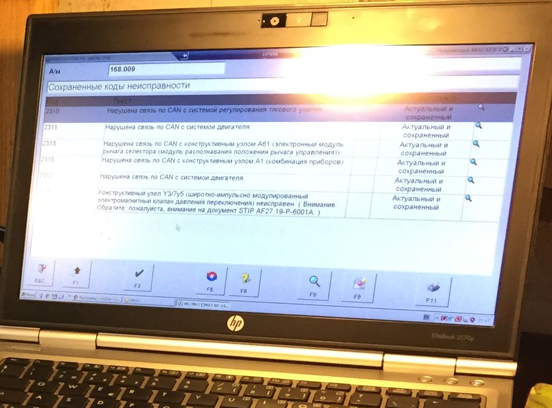

Очередная плата в ремонте, на этот раз досталась уже "ремонтированная".
Диагностика до разбора платы
Дефектовка
Рабочий процесс
Диагностика на столе после ремонта
Успешный результат, проблема решена (На CAN не смотрим, это нормально, т.к. плата на столе)
Причина проблемы: некачественный предыдущий ремонт: плохая пайка и мертвые волоски.
Можно сказать повезло, такое бывает не часто.
